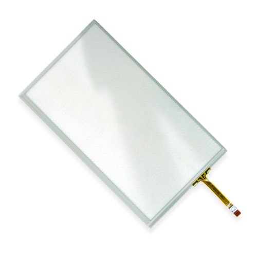

Ich habe vor meinem doch etwas veralteten NAVI einen mordernen Kumpel zu spendieren. Dabei möchte ich dem Navi ein Touchscreen aufsetzen und einen Car-PC verbauen (deshalb habe ich auch das TV-Modul ebstellt um das Video sognal einzuführen). Was ich bis anhin angedacht habe ist:
Touchscreen:
http://gsmserver.com/shop/car/6_5_8243_touch_glass.php
Car-PC:
media.nl
http://www.mini-box.com/VoomPC-Enclosure?sc=8&category=101
mit entsprechende Innenleben.
Was zur Zeit generell noch nicht klar ist: Was ist genau die Grösse, des LCD unter der Abdeckung und hätte es da noch Platz für ein Touchscreen. Dieser 6.5 screen passt für das alte vom Q7 gem Einbauanleitung.
Hat jemand von euch so etwas schon gemacht?
Komponentenliste:
Touchscreen: 6.5'' 20 USD
USB Controller: 25 USD
Gehäuse: 65 USD
Intel D525MWV Mini-ITX Motherboard: 82 USD
picoPSU-90: 30 USD
2 * 2GB SO-DIMM RAM: 52 USD
32 GB SSD: 89 USD
USB Kabel 5m ca: 10 USD
VGA - RCA 5m ca: 30 USD
TOTAL: 403 USD
Dann kann man noch ein AGV6000 einbauen, damit man bei sich und anderen noch Diagnose machen kann.
