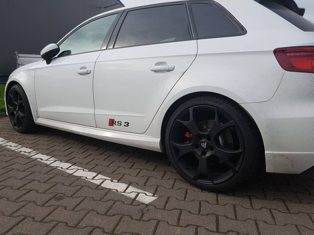

Habe mir gestern abend die Winterräder von meinem VFL auf mein FL montiert und war damit eben mit Teilegutachten vom VFL beim TÜV. Sind nach ein paar Diskussionen anstandslos mit einem Gutachten versehen worden und nun kann ich bei meinem nächsten Besuch bei der Zulassungsstelle auch die Eintragung machen lassen.
Es sind GHOST 5 Felgen (8x19H2) von der Firma Drewske mit Reifen Continental 235/35/19 Kennung Geschwindigkeitsindex W (270 kmH).
Vorne müssen Distanzscheiben 3mm drauf (sonst geht nur ein Blatt Papier zwischen Bremssattel und Felge), hinten geht es ohne.
Bilder mache ich später mal, bin heute morgen 60 km über feuchte Strassen gefahren und da ist das Fahrzeug schmutzig.
Habe doch mal 2 Bilder gemacht...

Top Kennzeichen! War in meinem Kreis leider nicht mehr frei... Meiner ist auch weiß :jc_doubleup: Allzeit gute Fahrt!

Sehr schön Michael,
Nur ein kleiner Tipp:
Als ich erstmals Schwirigkeiten hatte, das Ventil zu finden, hab ich mir eine Brille gekauft😉😀
Wünsche dir ein frohes Fest
Stehen ihm sehr gut.
Sieht ganz schick aus :jc_doubleup:
