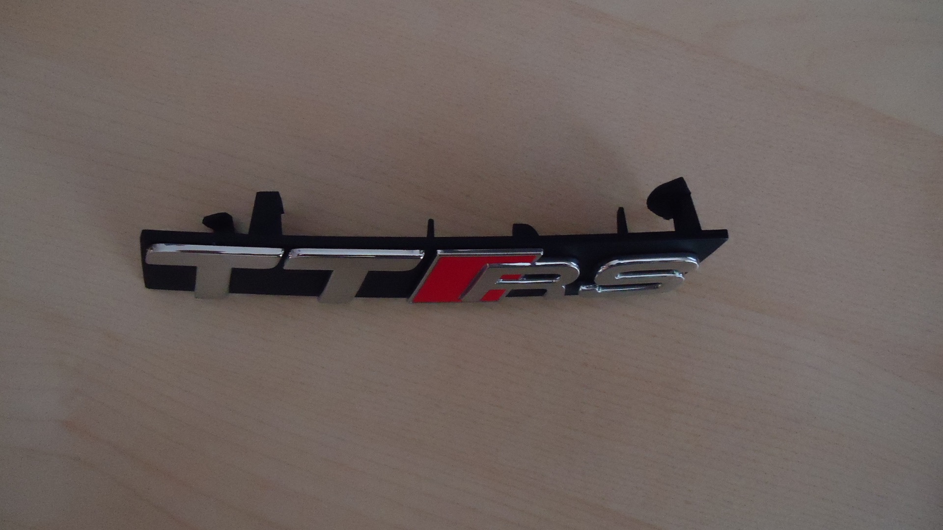

Remy, bei meinem TTRS hat man oben links den Haken nach oben drücken müssen, etwas nach vorne ziehen und unten aushängen , dann das ganze etwas nach rechts schieben, und raus ist das Embleme.remy911 said:Hiweiss jemand wie man den Front RS3 Batch/Zeichen im Grill entfernt? glaube ist anders wie beim 8Pdanke
die Beschreibung war vom 8P...
Raider said:Hallo Remy
hinten hat es eine Gegenplatte, welche das Emblem hält.
Ich habe mit etwas Gefühl daran gezogen bis sich die erste Seite gelöst hat, danach geht es ohne Probleme weg.
Danach nur das die Platte dahinter rausnehmen.
Gruss Harry

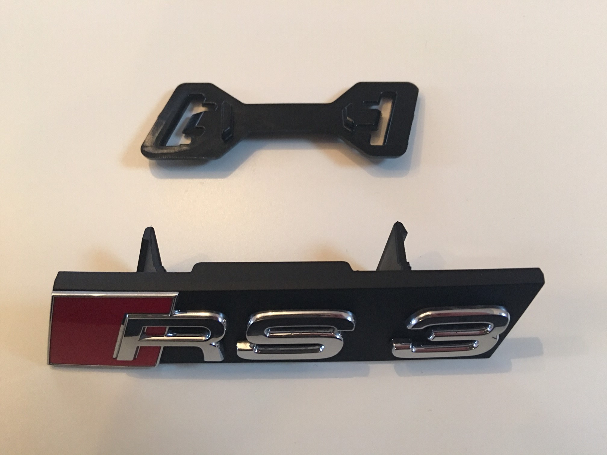

kein problem, hinten mit finger die gegenplatte halten, damit sie nicht wegspickt. in der mitte das emblem nach oben drücken, fertig
einbau geht ganz einfach, musst nichts abbauen, die halteplatte geht durch die waben durch

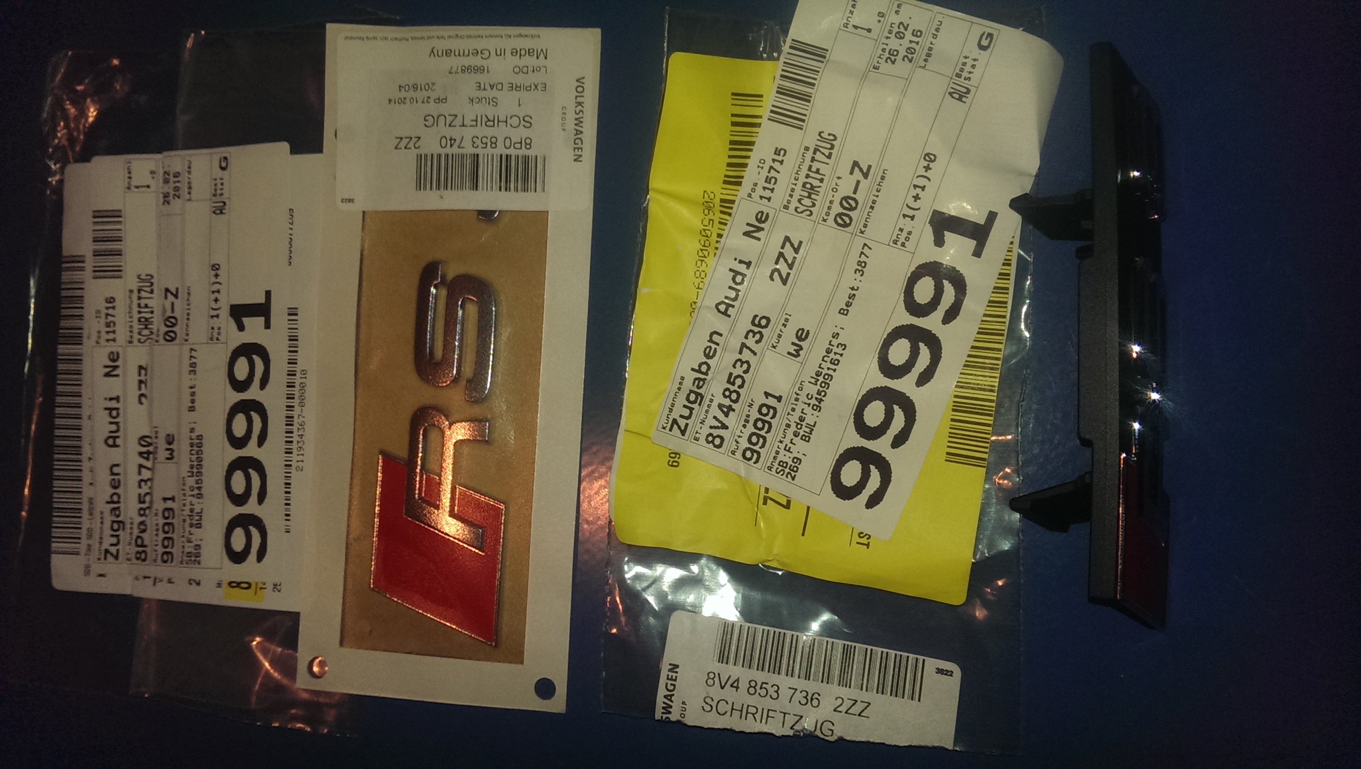

Für das FL hat das hintere Gegenstück die Teilenummer 8V5.853.755. Ob es auch für ein VFL passt, weiß ich leider nicht.
das original schwarze RS3 Emblem von AUDI für den FL passt nicht. Der Wappengrill sieht ja auch anders aus.
Hatte ich auch schon vor, geht leider nicht.
