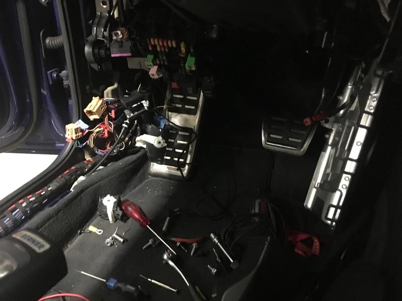

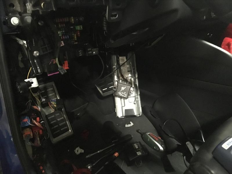

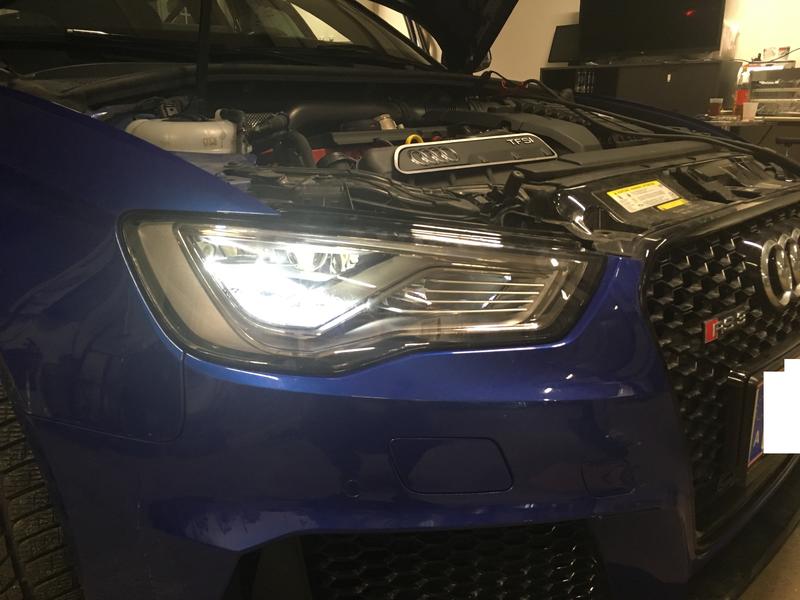

UPDATE
Gestern einen ersten großen Teilerfolg erzielt! Abblendlicht funktioniert und alles andere ist schon vorbereitet.
Jetzt muss nur noch das LED Steuergerät ins Auto (wird heute bestellt) und dann klappt auch der Rest :good:
Währenddessen gestern gleich das Ambientelicht und die Fußraumbeleuchtung verkabelt und codiert - funktioniert perfekt :biggrinn:
Hier ein paar Fotos von gestern und heute..
gallery/image:image-m1410.jpg <Gallerie gelöscht>
gallery/image:image-m1411.jpg <Gallerie gelöscht>
gallery/image:image-m1412.jpg <Gallerie gelöscht>

Ja pro Scheinwerfer sind es drei Steuergeräte, welche auf den Scheinwerfern sind. Es muss aber zusätzlich ein ALWR Steuergerät für LED Scheinwerfer her.
Warum?
Die Halogen und Bi–Xenonscheinwerfer werden von einem ALWR Steuergerät per Einzelpin angesteuert. Also Abblendlicht zwei PINs, Fernlicht zwei PINs, Blinker...
Bei den LED Scheinwerfer gibt es nur zwei PINs und das Steuergerät „regelt“ das. Somit passt das eine Steuergerät nicht mit den anderen Scheinwerfen. Einfach umflashen geht nicht da ihm die Basiswerte fehlen.
Dadurch dann das Allwetterlicht einfach nur noch codiert werden muss (inkl. Wechsel des Lichtschalters) machen wir das auch gleich :jc_doubleup:
Abschlussbericht​
Nachrüstung möglich und schaffbar :good:
Benötigte Teile:
  • LED Scheinwerfer inkl. Steuergeräte
  • ALRW Steuergerät
  • Lichtschalter mit Allwetterlicht
Benötigte Umbauzeit circa einen Tag, wenn man von beiden Fahrzeugen die Stromlaufpläne hat. Geht sicher auch schneller wenn man es schon einmal gemacht hat. Anschließend muss viel codiert werden bis alles einwandfrei funktioniert.
Bei mir hat alles ein Freund gemacht (Raum Wien) und hat es geschafft :jc_doubleup: Also nur Mut, wenn wer nachrüsten möchte.

Wahnsinn Dein Effort ! :good: Ich hoffe es klappt dann auch alles.
Also bei mir funktioniert alles.
Blinker, TFL, Fern und Abblendlicht, Allwetterlicht (hat sehr gute Ausleuchtung am Rand!) - die Umrüstung kann ich nur empfehlen! Es sollte allerdings wer machen, der sich auch wirklich sehr gut beim Codieren auskennt (ich persönlich könnte es nicht)
Top, gratuliere :jc_doubleup:
