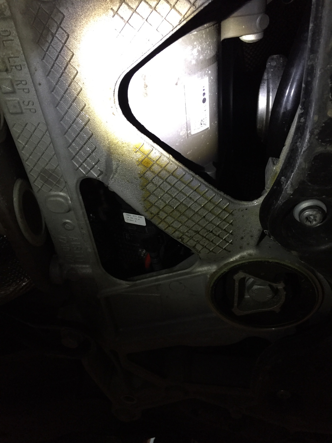

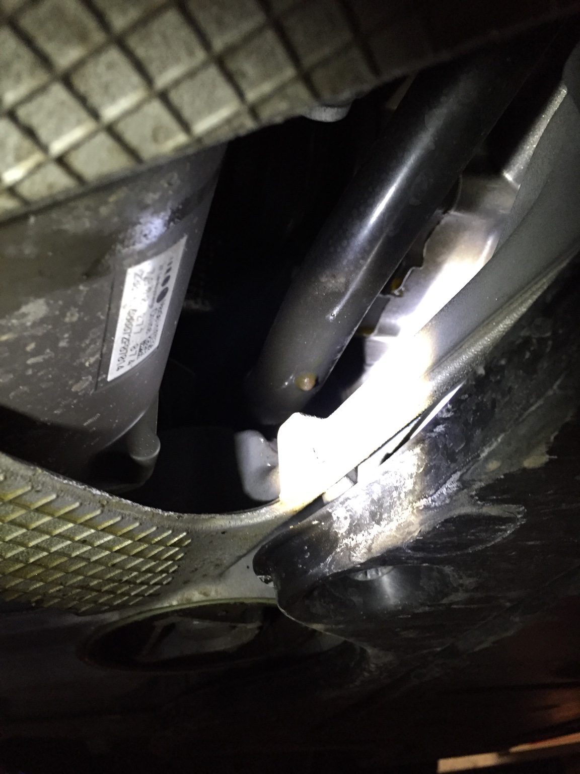

Letzte Woche auf einer kleinen Landstraßentour stank mein RS3 extrem nach Getriebeöl im Innenraum.
Ich dachte zuerst das war ein Vordermann, aber auf einem freien Stück mit kurzen Halt war es dann doch meiner.
Auf der Bühne beim Händler wurde dann sehr schnell klar, dass das Verteilergetriebe undicht war und bereits ne Menge Öl über dem gesamten Unterboden verteilt war.
Die Ursache war ein undichter Simmering, leider weiß ich nicht von welcher Welle.
Er wurde getauscht, jedoch schnell festgestellt, dass auch dieser neue Ring nicht abdichten konnte.
Die Werkstatt hat nun ein komplett neues Verteilergetriebe eingebaut, ich darf daher den RS wieder abholen und bin gespannt, ob das dann auch damit gut ist.
Schon sehr komisch das ganze...
Ist das ein Einzelfall oder hat schon jemand eine ähnliche Erfahrung gemacht?

ein bekanntes Problem. Daher ruhig mal beobachten wenn man da bisher noch nichts hatte.
