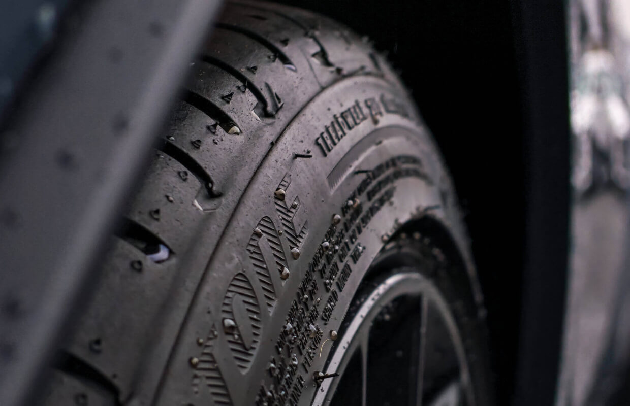

wer hat sich schon mit Reifenfreigaben nach einer Leistungssteigerung beschäftigt und kann einen Gummi empfehlen der vom Hersteller bis 300km/h und Achslast von 1075kg ( FL Limo ) zugelassen ist?
Ich hatte es mal bei Pirelli angefragt aber der Pirelli P Zero ab Werk ist nicht zugelassen.
Es scheint allgemein eher schwierig zu sein einen 235/35R19 zu finden der die Achslast bei Topspeed noch hat.
Rechnung ist wohl bei einem 91Y Reifen
(615kg x2) - 15% = 1045kg.
Volle Traglast ist nur bis 270km/h gegeben und für jedes angefange 10er km/h gibt es 5% Abzug. Demnach bräuchte man einen Traglastindex von 93Y das man relativ sicher ist. Die meisten 235er Reifen habe jedoch nur 91Y. Es wäre möglich wenn der Hersteller eine Ausnahmegenehmigung ausgibt.
Hat da jemand etwas von einem Hersteller bekommen mit welchem Reifen?
Eine andere Möglichkeit wäre auf 245/35R19 93Y umzurüsten, da ist das Angebot schon recht ordentlich.
Was sind eure Erfahrungen?
