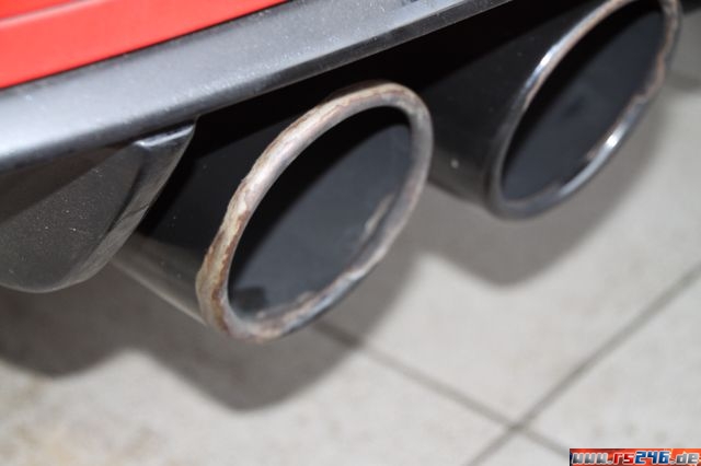

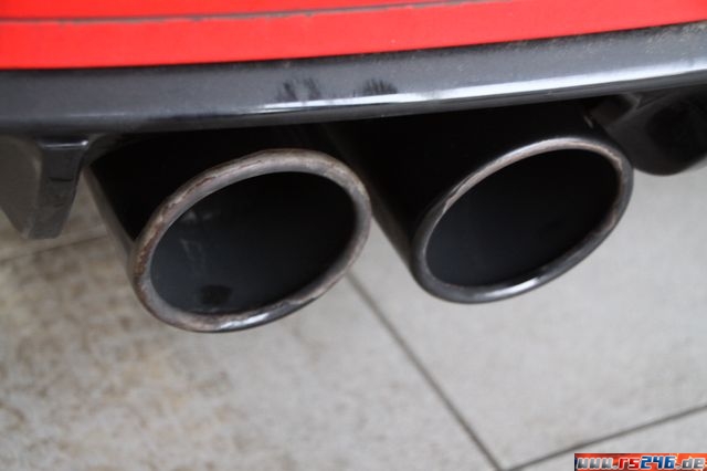

Also meine AGA
sieht momentan so aus:
Januar...
Ende Februar....
und die Rohre
Die schwarzen Blenden sind definitiv kein V2A sondern nur beschichtetes Blech.... - hier gibt es bei mir neue -
denn die Beschichtung ist hier fehlerhaft gewesen....
sieht man an den leichten hellen "Kratzern" am Tag der Montage....
Bei den Rohren und MSD sieht es so aus:
MSD+ESD Edelstahl
Die Rohre sind irgendwas dazwischen, mit einem geringeren Chrom-Anteil...
.... ob das technische oder Spargründe des Herstellers oder Qualitätsunterschied des Rohrzulieferers sind weiß ich nicht,

Meine SportecAGA habe ich nun seit ca. 1 Jahr und 25'000 Km. Wer mich kennt der weiss, dass ich keine Rücksicht auf Schnee, Wasser oder Salz nehme. Der Wagen wird jeden Tag gefahren, aber natürlich auch immer mal wieder gewaschen und gepflegt. Hab mich mal so gut es ging auf den Boden gelegt, den Arm unter den tiefergelegten roten Teufel gehalten und blind ein paar Fotos geschossen. Ich denke meine AGA sieht noch ganz gut aus. Ich hoffe, ich konnte meinen Beitrag für die Beurteilung leisten:
bei meiner löst sich richtig der Lack von den Endrohren, und darunter rostet es, wie der Rest aussieht weiss ich nicht, muss ich mal drunter gucken :boys_0291:

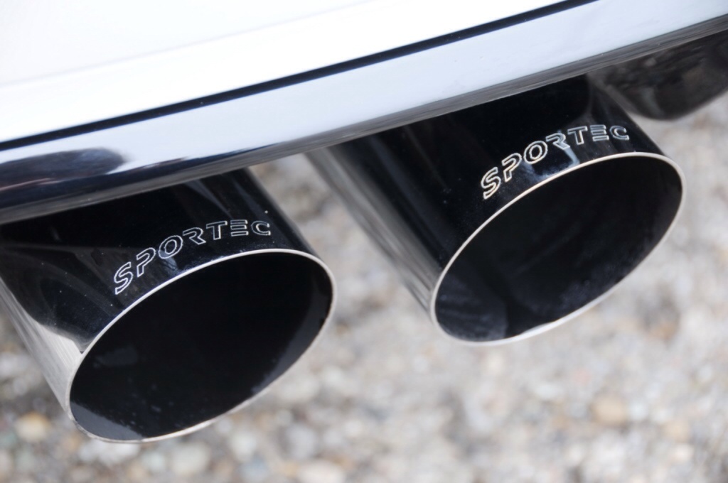

Unsere HMS Anlagen sehen aus wie am ersten Tag und sind aus V2A. Auch die schwarzen Endrohre sehen aus wie am ersten Tag.
Die Ausführungen bezüglich der Werkstoffe wurden hier ja schon sehr gut beschrieben, da will ich gar nichts mehr ergänzen.
Ich bin der Meinung, dass so eine teure AGA mindestens den Qualitätsanspruch einer Serien AGA haben muss, denn schließlich bezahle ich Qualität und nicht nur einen subjektiven guten Sound.
Sollte meine Anlage nach kurzer Zeit so aussehen, wie die von RS3Showi werde ich definitiv reklamieren.
Bei den Materialpreisen sind zu einem hochwertigem Rohr keine Welten. Da sollte HMS oder wer auch immer die baut nicht gerade sparen. Sind ja schließlich keine Automotivhersteller, wo tausende AGA am Tag das Werk verlassen und der Druck vom Werk groß ist.
Ich betrachte das als Sonderanfertigung, bzw. Kunstwerk. Da isst auch das Auge mit und man erfreut sich an einer schönen AGA. Wenn da nur ein klumpen Rost von x tausend Euro unterm Fahrzeug ist, na Mahlzeit....
so jetzt habe ich mich noch einmal unter das Auto gelegt...
da kann man schön mit denen von Arcade vergleichen....
Bei den Fotos mit Blitz sieht man eine Art "Patina"...

meine ist aber auch die HMS und die Endrohre gammeln auch! :boys_0291:
so siehts bei mir aus
na die sind ja noch ok ....
ein bißchen Ansatz, aber Leiden auf hohem Niveau.... :88n:

Bei meinen Endrohren von meiner HMS Abgasanlage ist der schwarze Lack von der keramik Beschichtung auch etwas "weggeschmolzen" :boyaufdenkopf: und das mal nach nur knapp 1.800 km :boyboxen:
Haben noch mehrere User das gleiche Problem und hatte diesbezüglich schon mal jemand Kontakt mit HMS aufgenommen?
Yes, RS3Showi, wobei der seine über Sportec gekauft hat. Er bekommt gerade heute "neue" drauf...
:aaaah: da ist wohl eine Charge vom gleichen Stahlproduzent, der auch das Material für unsere Bremsen geliefert hat! :aufgeben:
Ich habe die Bilder mal an HMS geschickt; mal sehen was die dazu sagen?
