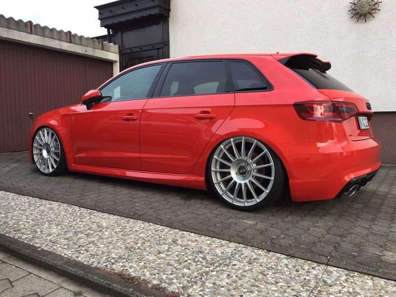

Ich will bei 19er bleiben und hinten so tief haben wie auf dem Bild denke et 45 dann würde es klappen
