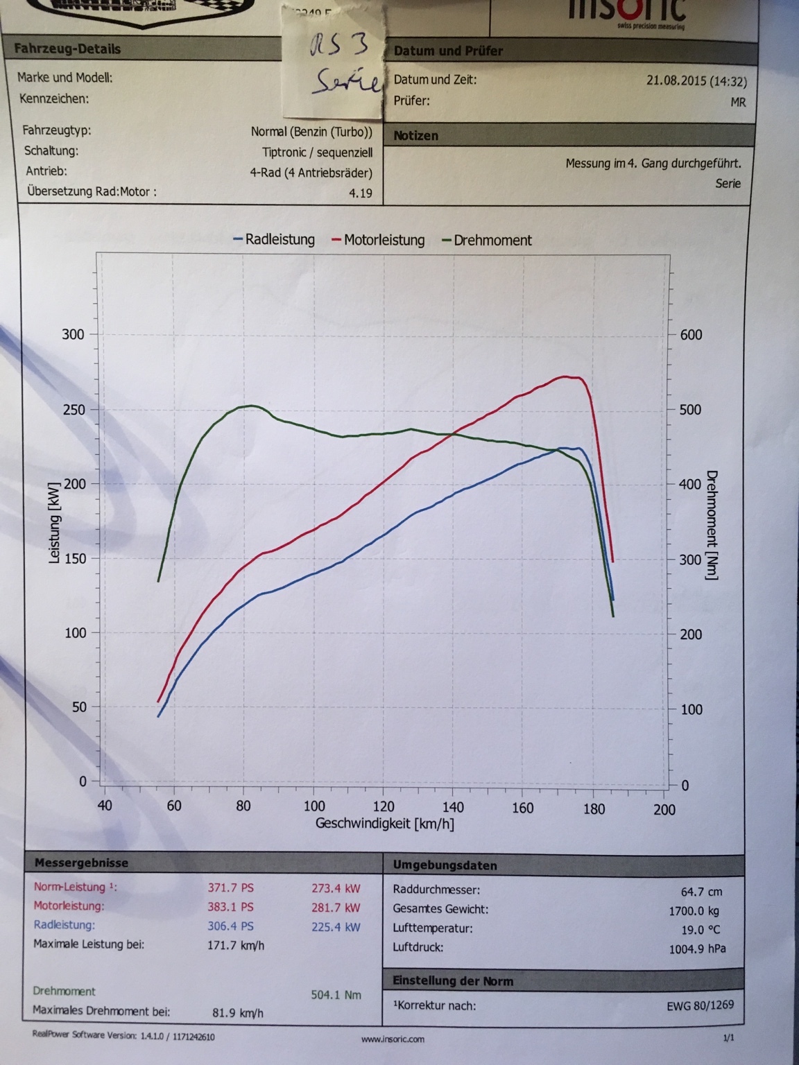

Serie

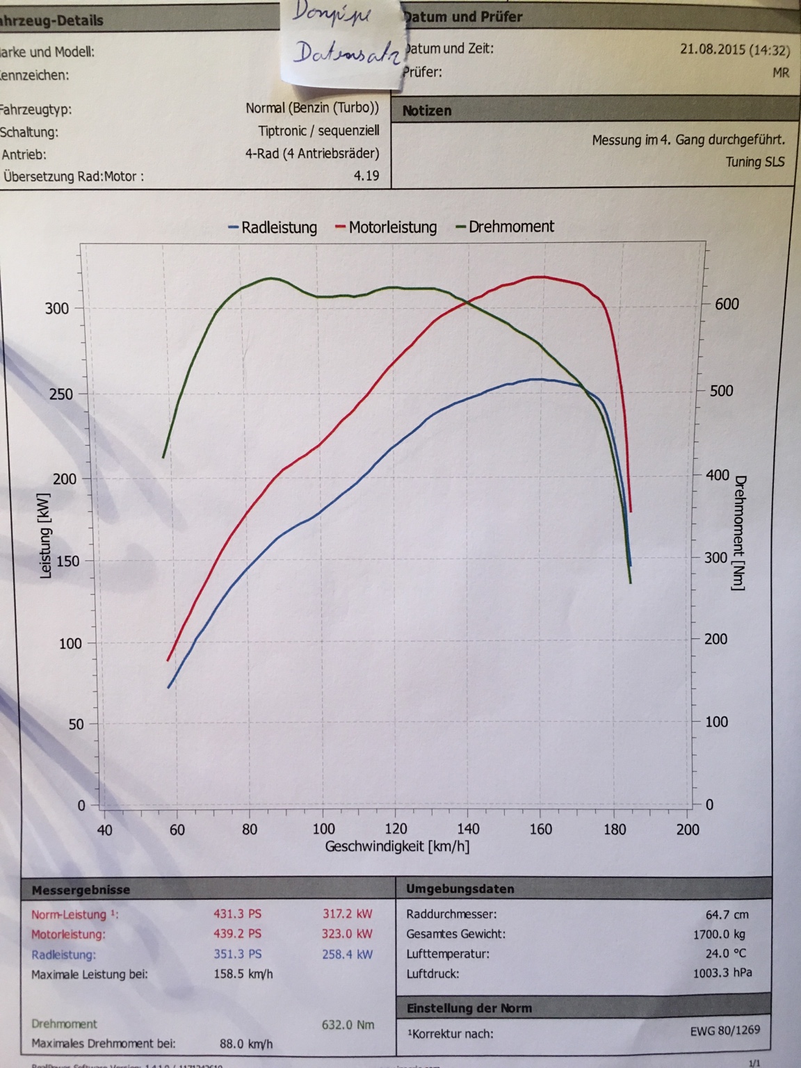

Tuning durch Downpipe und Software
Downpipe bedeutet in dem Fall Vorkat raus oder komplett neue Downpipe plus 200 Zellen Metallkats (o.ä.)?
Ja, Umbau der originalen Downpipe und Softwareanpassung

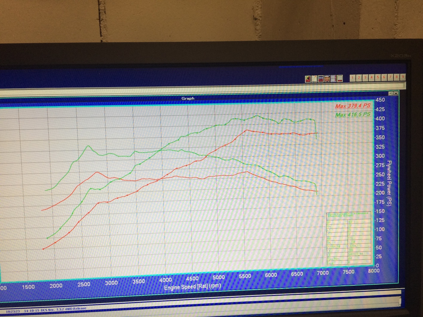

hier mal ein vergleich, vorher nachher, die wellen sind vom synch auf dem prüfstand 4x4, war die erste messung und keine adaption und für CH inkl. Berge/pässe gedacht. HW alles original

Muss da nicht noch 1kg wegkorrigiert werden wegen dem fehlenden Vorkat? Nicht dass es dann wieder heisst, typisch Insoric, mal wieder die Werte nicht entsprechend eingegeben und korrigiert. :boys_lol: :aufgeben:
Marcel R said:
Serie
Hier ist auch beide Male 4-Rad als Antriebsart eingegeben, stimmen also auch bei nicht die Diagramme.

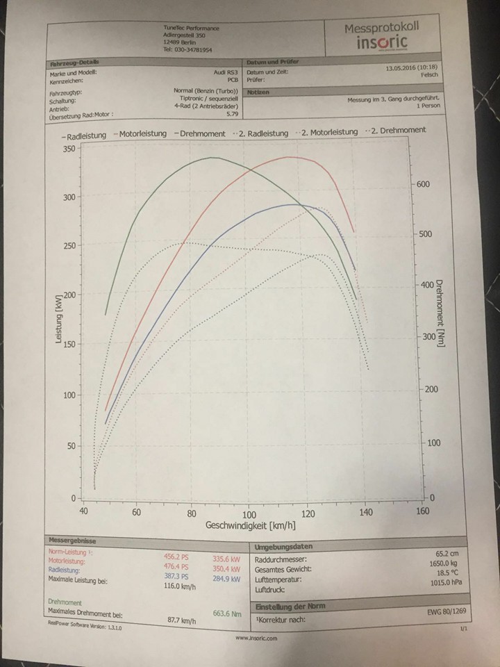

hab mal das Bild sichtbar gemacht....
100er Abstimmung ?
topp wert... :biggrinn:
Auch da is wieder 4-Rad angegeben als Antriebsart. Der RS3 muss als Frontantrieb gemessen werden. Ändere das mal auf Frontantrieb, würde mich interessieren was dann dabei rauskommt.

Ich habe eine 102 Oktan-Abstimmung gewählt ! :mocking:
Im Diagramm steht zwar 4-Rad-Antrieb, aber nur zwei Antriebsräder.....sollte also passen, oder ? :boys_0137:
Ich bin da selber kein Profi und lasse nur messen, aber als ich mein Diagramm gepostet hatte (nicht nur in diesem Forum), wurde ich halb gelyncht weil da nicht Frontantrieb angegeben war. Ich wusste das selber nicht, aber (ich zitiere:) die Messung ist dann nichtmal das Blatt Papier wert auf dem sie steht...
Also ich gehe jetzt einfach mal davon aus, dass mein Messprotokoll stimmt, die Jungs vom PCB machen das ja nicht zum ersten mal...... :biggrinn:
Ich lasse mich aber gerne eines besseren belehren, sollte uns das jemand exakt erklären können. :boys_0137:
Ich habe meine Messungen bei jemand machen lassen der Insoric vertreibt.Seine Aussage war Frontantrieb ist richtig.
Er hat mir die Messprotokolle eines gechipten 8V gezeigt.
Bei 4-Rad (4 Antriebsräder) hatte er ca.437PS.
Bei 4-Rad (2Antriebsräder) ca.423 PS.
Und bei Frontantrieb 400 PS.
So hat mein 8P nur 447PS,auf dem (falschen)Diagramm hatte er 487.

Und was ist jetzt richtig? Da sieht man mal wieder, wer viel misst misst Mist.
Frontantrieb ist richtig. Ich bin mit dem Insoric Vertriebsleiter Europa befreundet. Der sollte es wohl wissen...

Meine Messungen waren alle auf dem Prüfstand. Aber dann kann man die anderen hier nicht berücksichtigen.
Gesendet von meinem SM-N9005 mit Tapatalk
Ach so. Ich rede von Insoric Messungen. Wie es auf dem Prüfstand ist und ob da was anders ist kann ich dir nicht sagen. :boys_0136:
Hallo; is Racing hat einen neuen MAHA Prüfstand der auch von Audi zwecks Gerichtsverfahren anerkannt wird; ebenso werden viele vln Fahrzeuge abgestimmt. Zu der Frage von Marcel; auf dem Prüfstand ist es etwas anders ... Da im Nachhinein etwas zu verändern systemseitig im Nachgang wird nicht gemacht. Eine Bewertung zu Insoric werde ich hier nicht abgeben

mickman was sagt audi zu den korrekturen de läufe von audi s mit dsg???
stimmt das das die ne korrektur von 4,5% reinsvhreiben?
die rede ist von maha 3000...
meine messung hatt ja 414ps serie motor leistung und da war 4,5% korrektur handeingabe.
für was sind diese korrekturen?
Hallo italors3,
die Korrektur von 4,5 Prozent ( DSG)müssen aufgrund ihrer lastabhängigen Verluste im antriebsstrang bei automatikfahrzeugen zusätzlich korrigiert werden;dies kann man jedoch schon vor der Messung systemseitig eingeben .
mir wurde eben gesagt das mein leistungsdiagramm vorne und hinten keine beine hätte auch wegen der zu hohen serienstreung...
aber am 25.6 haben wir ein dyno day auf einen anderen prüfstand...mal schauen ob es ähnlich rauskommt...

Sieht doch gut aus.
Bist du denn selber auch zufrieden?
Sieht doch gut aus.
ja bin ich.... :yahoo:
