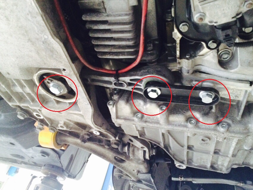

die im bild rot markierten schrauben waren bei mir lose. bemerkt beim 60'000 service. zuvor bemerkte ich ein stärkeres ruckel beim runterschalten während dem ausrollen. sie sollen etwas vom getriebe fixieren, wurde mir gesagt. ein schaden ist nicht entstanden.
hatte jemand auch schon mal das problem?
also, auf jeden fall mal kontrollieren :boys_0137:
nein aber ähnliches, das getriebe aufhängungslager unter dem luftfilterkasten ist defekt und macht geräusche und man spührt es auch. hatten schon ein paar andere auch!
Das Teil mit den drei roten Kreisen ist die Drehmomentstütze mit ihren Lagern.Insbesonders das große kann mal
einreißen,was verstärkte Kippbewegungen der ganzen Motor/Getriebeinheit hervorruft und auch Flexrohre oder Krümmer
beschädigen kann.

Was ist das für ein rotes Kabel auf dem Bild in U-Form ? :boys_0137:
marderschutz mit hochspannungsplättchen. das ist ein kabel zu einem der 5 plättchen
