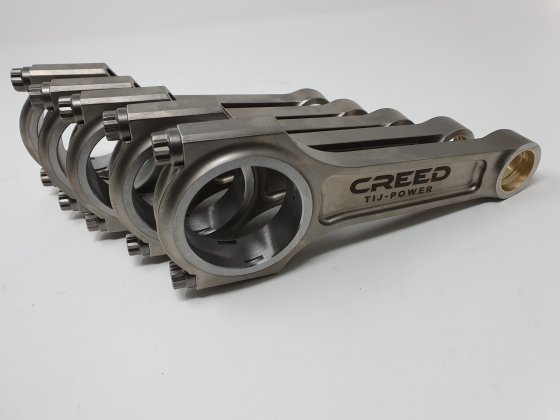

Also unsere sind, das zwei mal Kolben bei 930Ps kaputt gegangen sind. Aber das lag nicht am Kolben. Das ein Motor in solchenLeistungsregionen keine 100tkm hält, braucht man eigentlich nicht extra sagen oder!?
Aber ich würde mich sehr freuen wenn du deine Erfahrung schilderst.
Ich baue grad nen DNWA auf und lasse euch gern wissen wie lange er diesmal mit über 900Ps hält.

Hatte letztens ein kurzes telefonat mit dutter racing. Er meinte das ab ca 800 PS die blöcke reißen. Daher sleeven sie die blöcke,die „richtig“ leistung fahren wollen. Kannst du was zu dem thema sagen?
Bei „uns“ ist bisher noch kein Block gerissen. Ist jetzt die 2. Saison mit über 900Ps.
Davor zwei Saison mit 800+. Aber ja, natürlich sind einige Motoren kaputt gegangen. Aber nicht gerissen.
Ich fahre seit genau 10.000 Kilometer den DAZA mit 850 PS /102er und 1000 PS/ E85 mehr oder weniger als Daily. Block ist nicht gebuchst. Bis jetzt hält er.

HGP verbaut -laut Video- in seinen ganz großen Stufen,die Creed-Pleuel von TiJ.
Sorry.dass es das eigentliche Thema verfehlt...
Naja vergleicht man die Datenblätter beider Werkstoffe miteinander stellt man fest, dass dazwischen keine Welten liegen und die serienmäßig verbauten geschmiedeten Stahlpleul garnicht so schlecht sind.
Geht mir primär um die Ölversorgung der Kolbenbolzen durch die Pleuel,dazu verstärkt.
Naja,bis 550 Ps und entsprechendem Drehmoment und Abstimmung,egal.
Klar, irgendwann wird die Flächenpressung bei Stahl-Stahl zu hoch und es kommt zu erhöhtem
Verschleiß. Aber irgendwann ist halt die Grenze erreicht, wofür es eigentlich ausgelegt ist.
