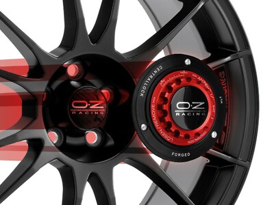

hi zusammen,
mal eine blöde Frage; wie werden die Abdeckungen für Znetralverschluss-Optik montiert?
Muss da irgendwas gebohrt werden oder wie werden die montiert?
Ist bei so einem Angebot immer alles dabei?
Weil was ist mit dem schwarzen äußeren Ring, so wie auf dem Foto?
Ist dieser Ring dabei oder wie muss man sich das vorstellen?
dazu brauchst du die entsprechende Felge. In der sind die Randschrauben so versenkt, dass über ein großes Gewinde in der Felge eine zentrale Kappe aufgeschraubt wird und alles verdeckt. Diese Kappe hat dann das Design eines Zentralverschlusses. Auf unseren Serienfelgen geht sowas leider nicht.

Genau; keine Seriefelgen. Ich meinte natürlich die OZ Felgen.
Aber selbst auf den Bildern, kann ich es nicht erkennen. Oder ich versteh es halt nicht.
Ist denn jetzt bei dem o.g. Angebot alles erdenkliche dabei?
Ich hatte auch schon OZ Felgen mit Centerlock Optik auf meinem A3. Soweit ich mich erinnern kann, ist in den Deckeln einer Feder. So ähnlich wie bei den Radnabenkappen. Diese klickt in eine Nut auf der Felge.
