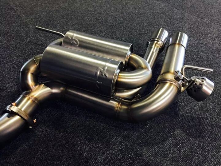

BruderStahl said:Obwohl ich heute einen harten Tag auf der Arbeit hatte und ein sehr ruhiges Gemüht bin, muss ich freiheraus sagen...du hast keine Ahnung von Abgasströmen.
Und ich fühle mich nichtmal angegriffen, nur weil ich die Anlage fahre.
Positionen von Klappen haben eine wichtige Rolle von Schallentwicklungen, da mir besonders wichtig ist, dass die Anlage auch leise ist, wenn die Klappe zu ist.
Durch die spätere Klappe trifft sich der Schall wieder mit dem sogenannten neuen Schall und geht natürlich nochmal durch die Dämpfer und somit wird auch eine gewissen Lautstärke schön neutralisiert.( Kurz Form: Geht zurück, prallt auf den ankommenden Schall und die Wellenfrontrn eliminieren sich) Durch diese Möglichkeit habe ich halt ein extrem lautes und auch ein schön leiseses Auto und das ist für mich das was einfach nur genial ist. Und was ist Performancetechnisch besser als 2x76mm auf 1x89mm bzw. wenn die Klappe offen ist, dann ist der ESD so, dass es auf 1x89mm und 1x 76mm raus tönt.
So weiter...jetzt wirst du schon merken, dass deine gewünscht Klappenposition ein anderes Ergebnis erzeugen wird. Zudem haben auch aus verschiedenen gründen Automobilhersteller vieler Marken die Klappe ganz am Schluss positioniert. Daher auch die Gegenfrage, was ist so schlimm dran, dass man die Klappe sieht?
Zu deinen Haltern möchte ich garnicht drauf eingehen, weil ich jetzt schon Lächeln muss.
Und zu anderen Herstellern möchte ich nichts sagen, es gibt gute und schlechte.
Nicht mal Benni von BK, wusste wieso die Klappe so weit hinten positioniert wurde. Aber der hat wahrscheinlich auch null Ahnung!

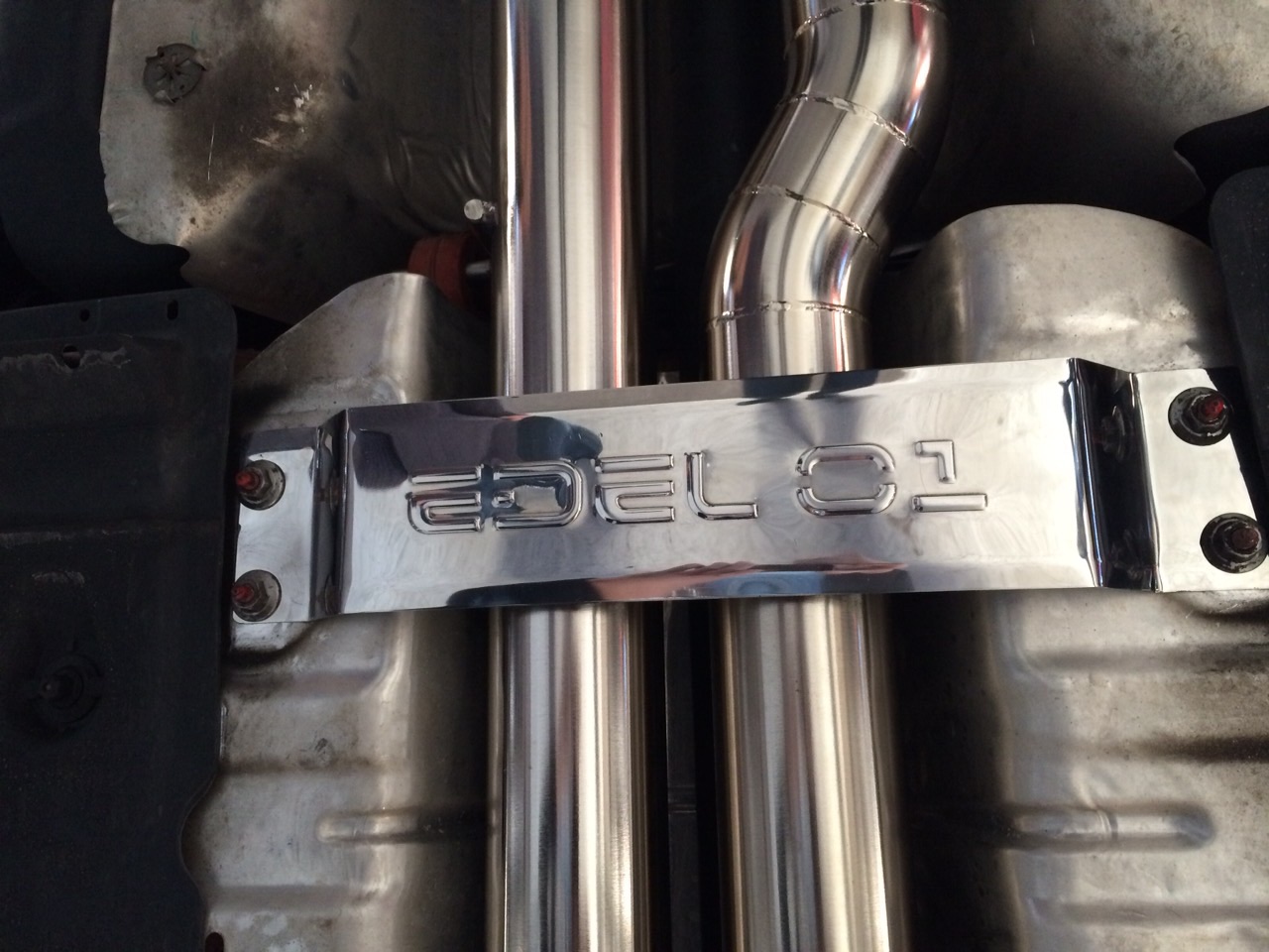

Golfsblut said:@RS3-Q1, schau dir bei der Hperformance aga bzw auch f-town aga den abgang zum ESD an. Der Anschluss ist bei allen stumpf angesetzt. Zu den haltern, du siehst leider nicht bei den aga bild von edel01 das es einen grund hat warum die halter so glatt sind. Es kommt wenn die aga verbaut ist immer hinter die gummis wo die aga dran hängt ein Sprengring, dadurch kann die aga nicht mehr nach links und rechts. Zu der Klappenposition brauch ich ja nix mehr sagen.
Wie sollte die AGA auf Dauer richtig sitzen, wenn sie nach rechts und links rutschen kann.
