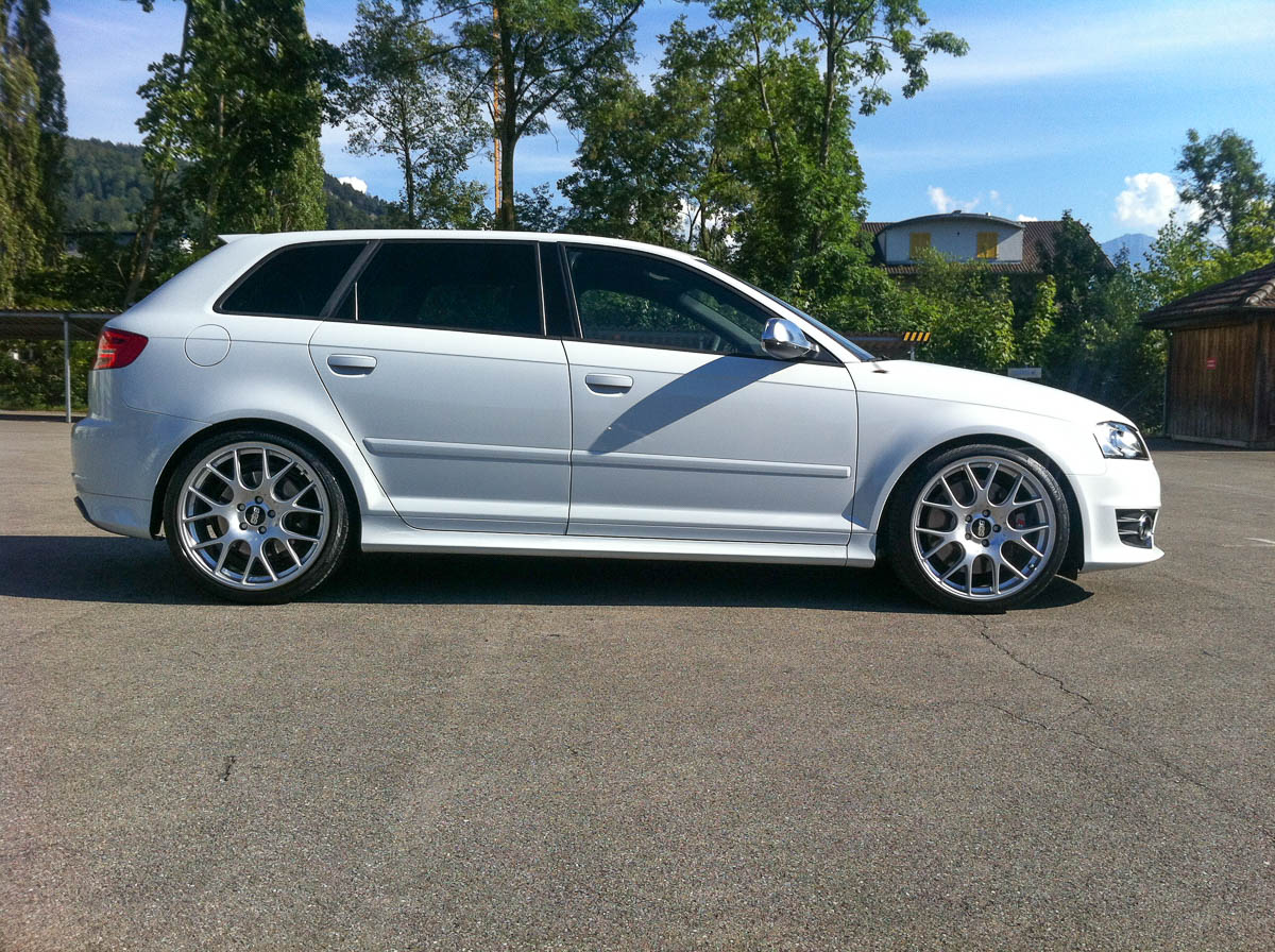

Bei meinem Aktuellen S3 Sportback 8P habe ich den Federnsatz von MTM verbauen lassen. M.W. waren das Eibach Federn. Nur die Front wurde mit Federnsatz tiefergelegt, hinten ist es original. Das wird beim RS3 sicher auch möglich sein. Hier ein Bild von meinem:
