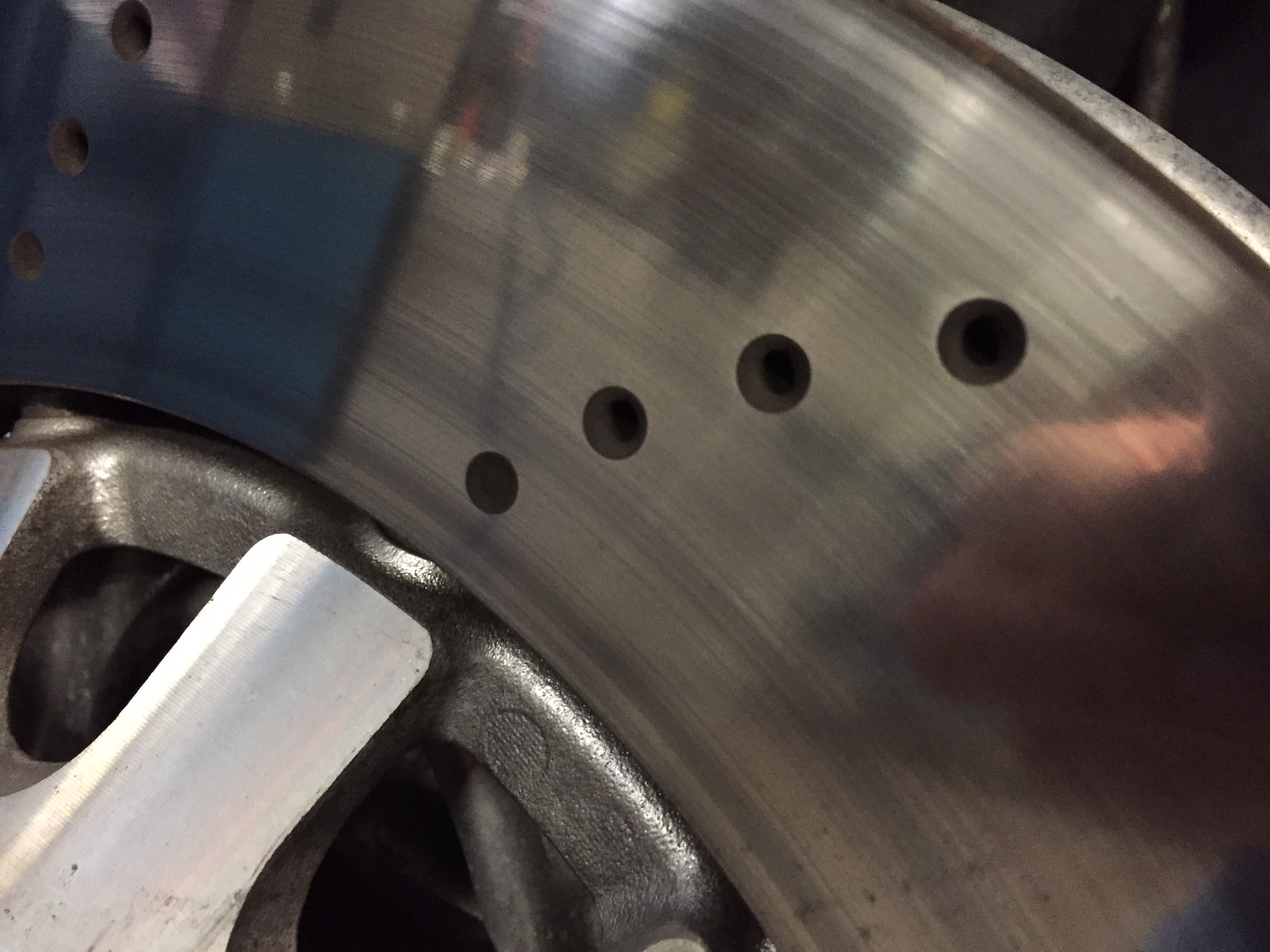

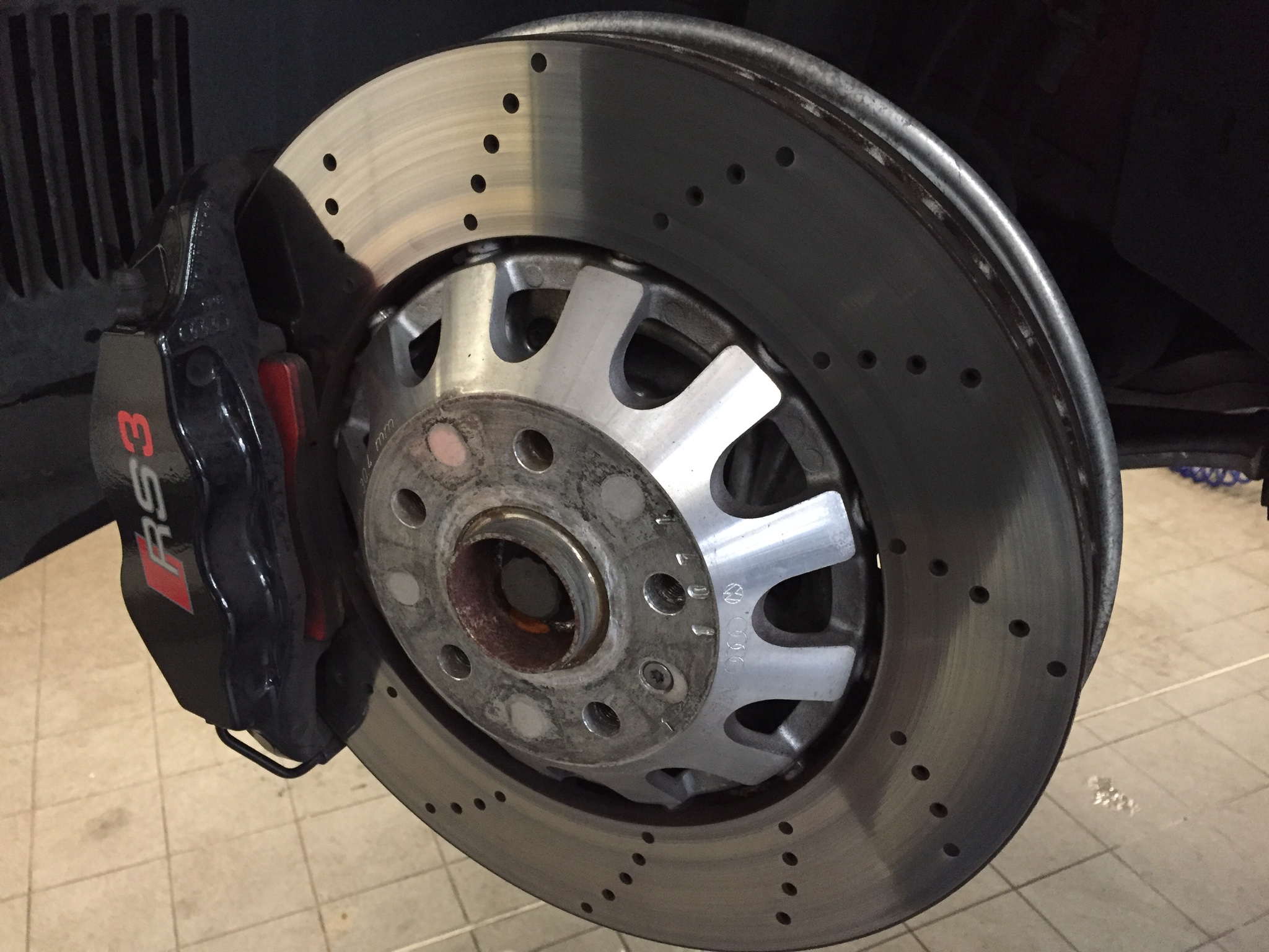

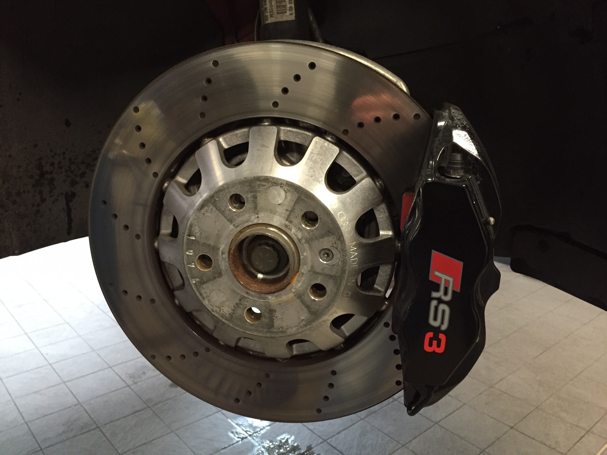

RS3TOM said:So sehen meine original Scheiben mit EBC Redstuff nach 12.000 Km aus, inclusive Pässetour
schnelles runterbremsen AB usw. aus. (gestern Felgen gewechselt und Bilder gemacht)

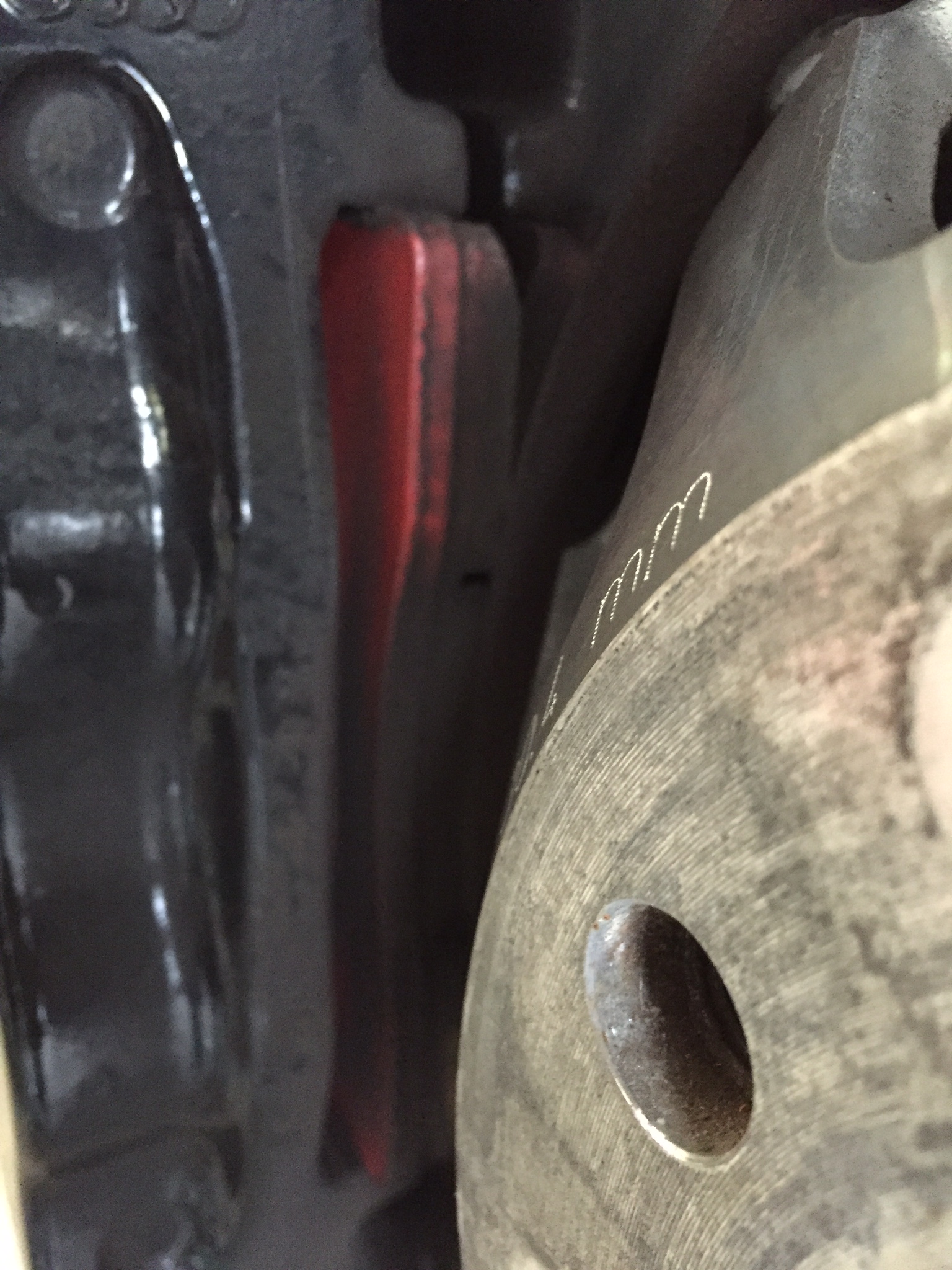

RedBull-Ralle said:Kurze Rückmeldung meinerseits. Serienbeläge mit 0,8cm Restdicke schon wieder mit Nieten im Belag. Verschleißanzeige hat noch nichts gemeldet und hätte es so schnell auch nicht. Hatte bisher bei einer solchen Belagstärke noch keine Beläge gewechselt. Aber jetzt die Yellow drauf.
Was soll ich sagen. So hätte ich es mir Serie gewünscht. Wenn das so bleibt kommt nix mehr anderes drauf. Bin SEHR zufrieden wie das jetzt schon geht.
2 der alten Beläge trag ich zum freundlichen und 2 schick ich als Geschenk zu Audi.

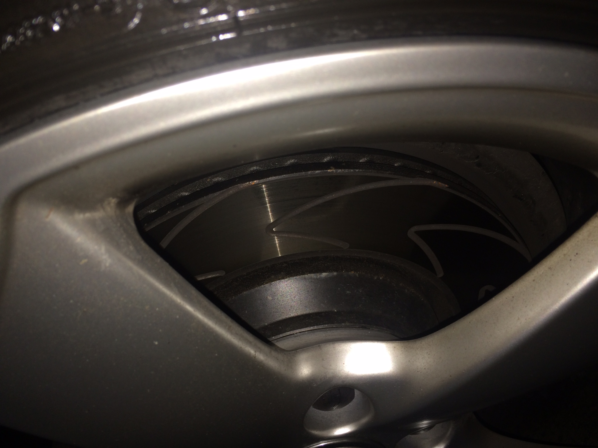

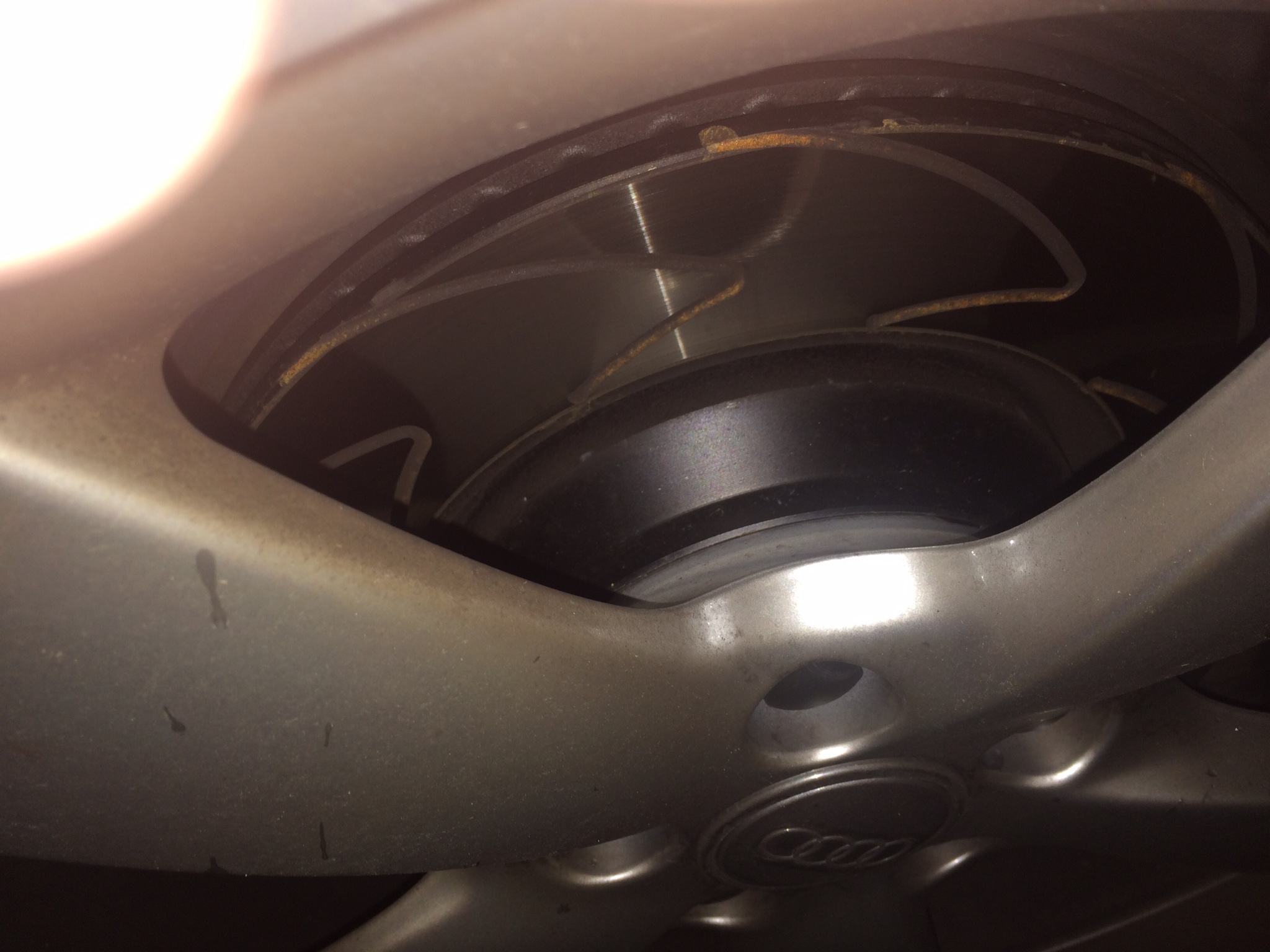

cashburner said:Es ist schon phänomenal.
Morgen möchte ich die Tarox F2000 Scheiben montieren.
Nirgends steht etwas über die Laufrichtung!! Auf der Tarox Homepage gibt es nur ein halbes Bild und genau dort ist die Scheibe andersrum montiert wie auf allen anderen Bildern im Internet.
Weiß das jemand genau?
Danke, Gruß Roland
cashburner said:Hi Mario,
dafür gab's gleich ein Danke.
Habe sie so montiert - auf dem beiliegende Zettel war nur die G88 und die Japan Sport.
Aber von der Logik her muss das stimmen. Die Bremsscheiben, die laufrichtungsgebunden sind, ziehen die Luft von innen nach außen. Und damit ist dann die Laufrichtung erkennbar.
