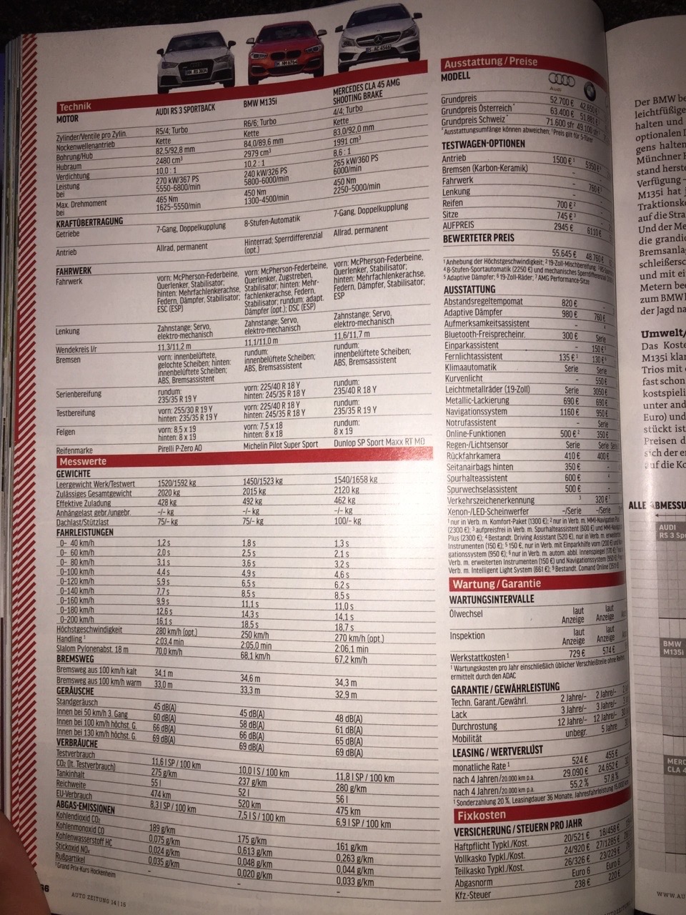

im aktuellen Test der Auto Zeitung kommt der RS3 recht gut weg. Bei Bedarf kann ich den gesamten Test hier hochladen.
Da dies hier aber der Bremsenthread ist, anbei ein paar neue Testwerte:
Bremsweg aus 100m kalt: 34,1 m
Bremsweg aus 100m warm: 33,0 m
Zum Vergleich der CLA45 AMG Shooting Brake:
Bremsweg aus 100m kalt: 34,3 m
Bremsweg aus 100m warm: 32,9 m
Und der M135i:
Bremsweg aus 100m kalt: 34,6 m
Bremsweg aus 100m warm: 33,3 m
Beste Grüße,
Niko
