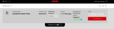

Hast Du eine Drehmomentstütze (Dogbone) verbaut? Wenn nicht, lass das machen. Gibt es sowohl von BTM als auch von APR.
Die schränkt die Kippbewegung des Motors beim Beschleunigen und Gas wegnehmen ein.
Du solltest Variante 2 benötigen ;)
